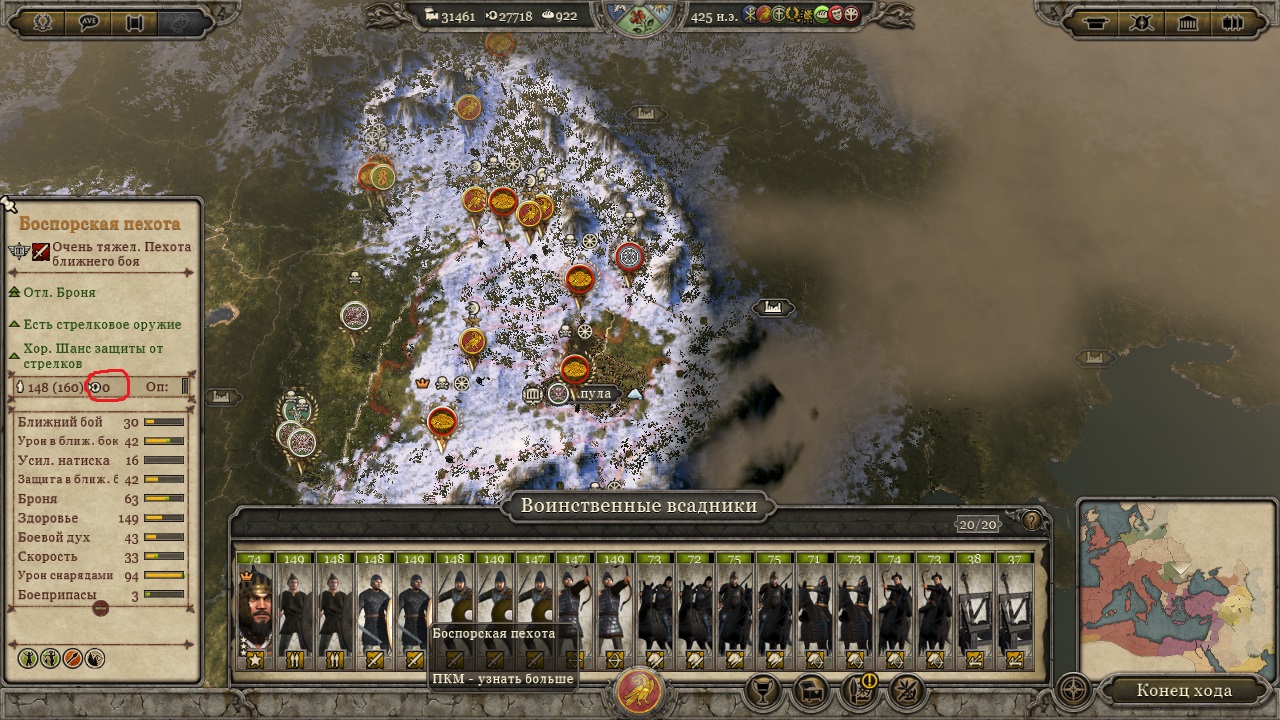

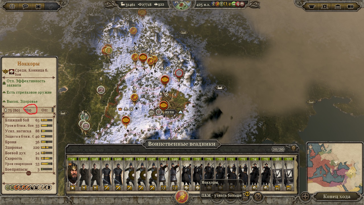

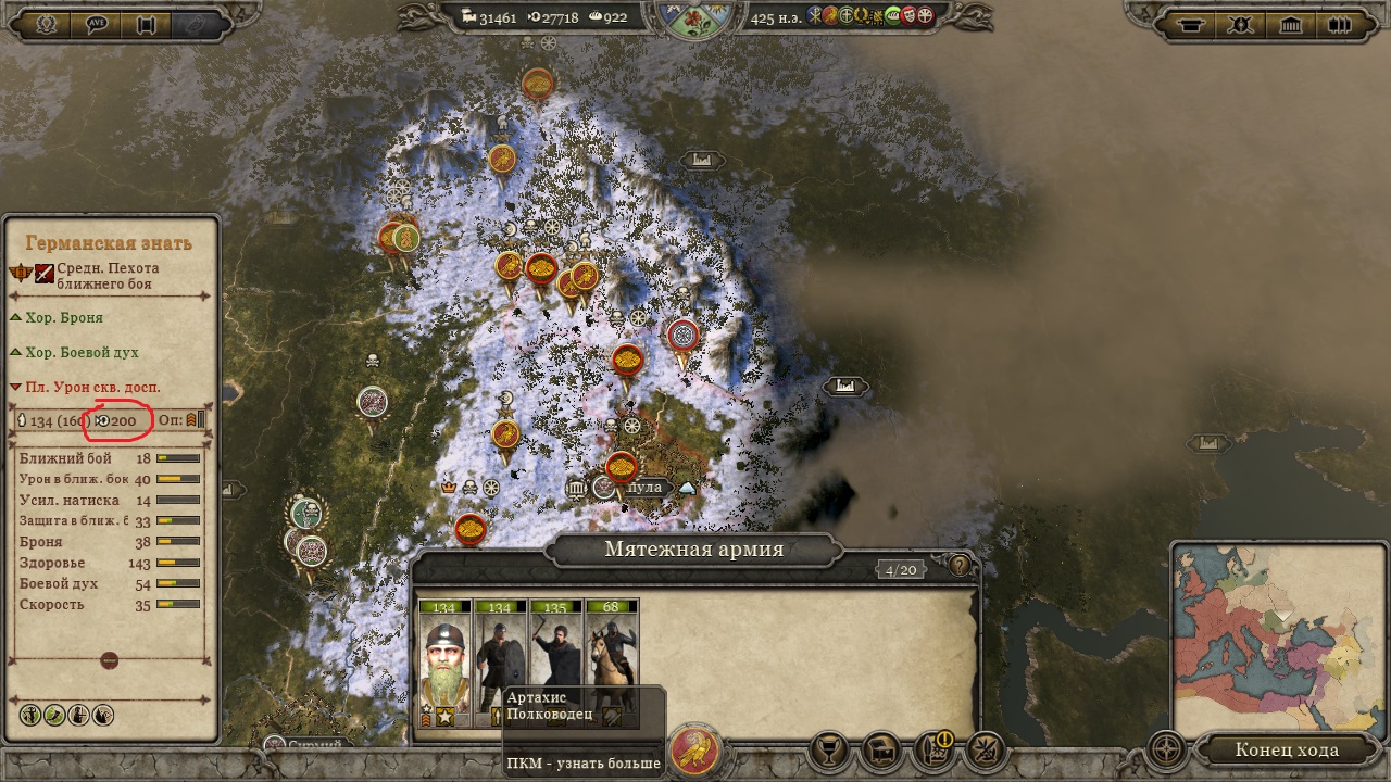

Мод изменяющий экономические основы игры. его суть ясна из картинок и диаграмм представленных автором на Для просмотра ссылки Зарегистрируйтесь
Число армий, Стоимость легиона в моде и в ваниле в зависимости от уровня империя, Сколько надо очков для нового уровня империя
