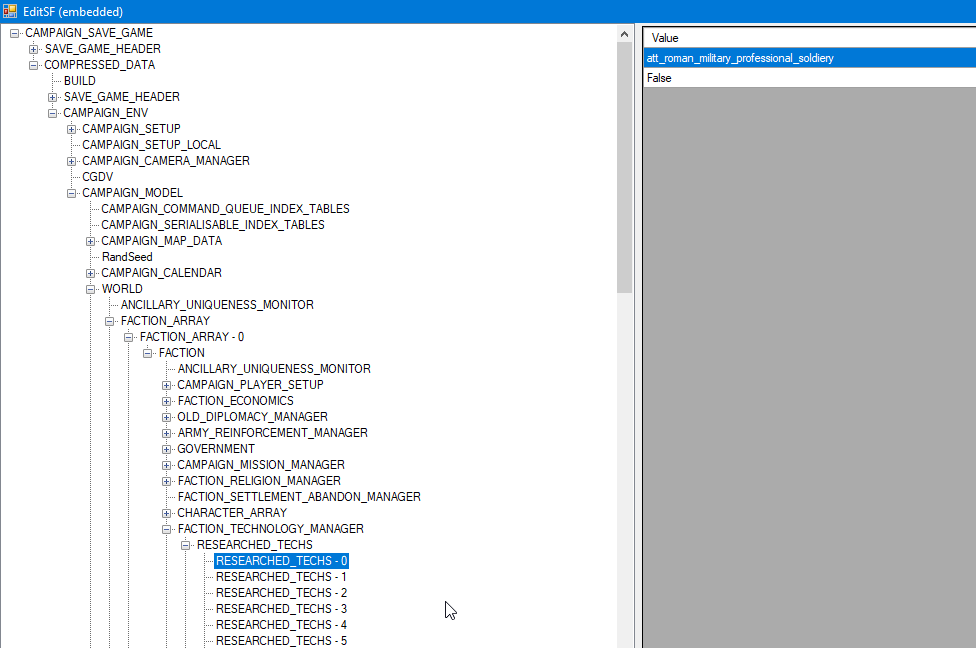

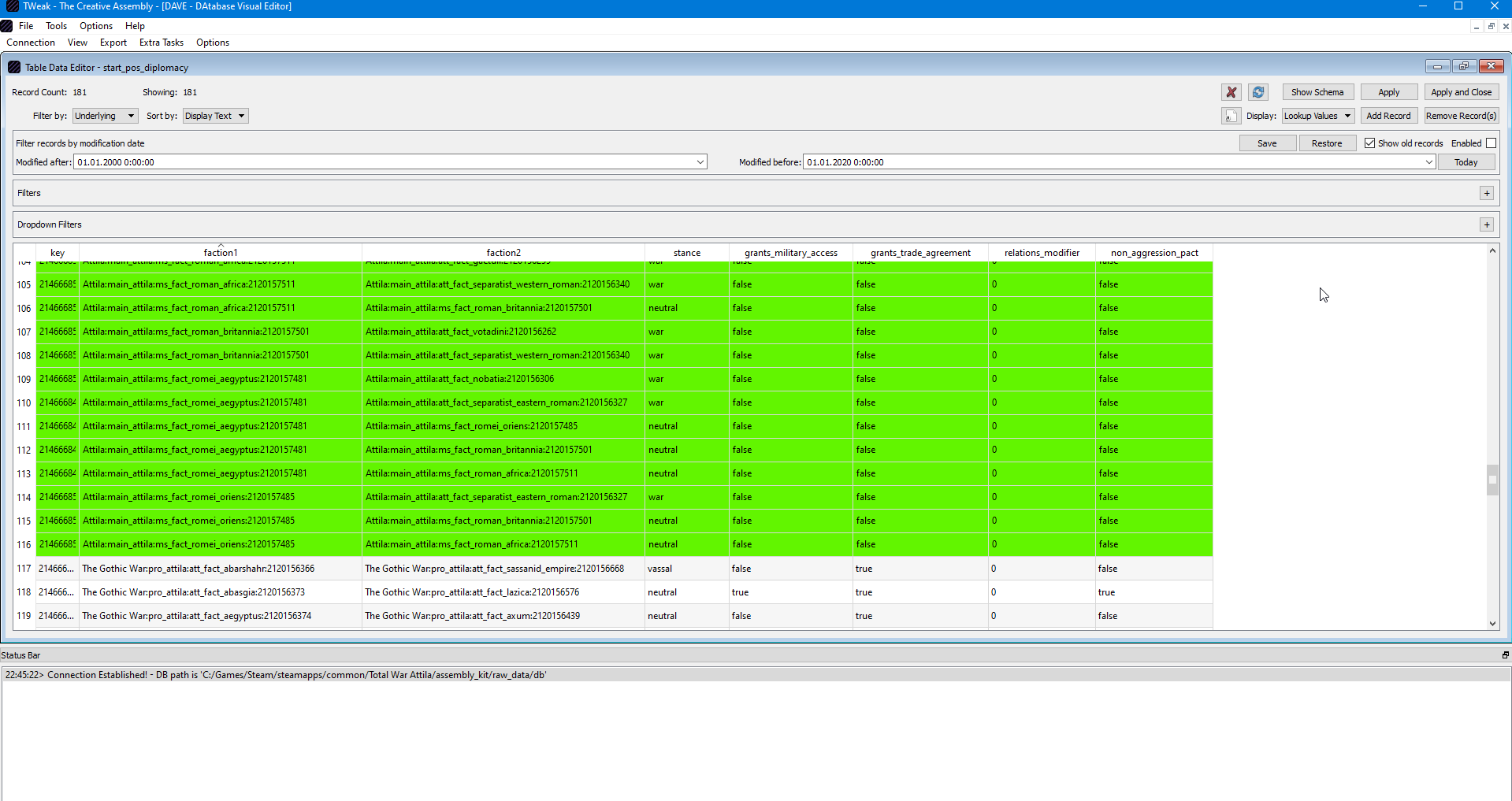

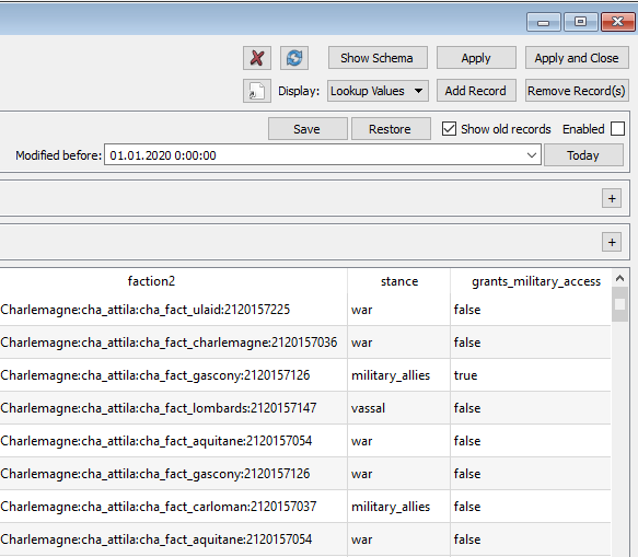

    Всем здравствуйте. У меня возник вопрос по редактированию дипломатического статуса фракций. Редактирую мод forgotten realms, хотел сделать Картли вассалом Сасанидов, как положено (ориентировался на описание в этом туторе Для просмотра ссылки Зарегистрируйтесь )в PFM прописал vassal Картлийцам во вкладке old_diplomacy_array-diplomacy_relationship_array то же самое сделал сасанидам в их вкладке по Картли значением master.
    Но при запуске кампании во вкладке дипломатии у меня происходит вылет если я сасанидами хочу открыть дип. окно Картли.
    Хотел сделать ещё как вариант мод с нуля через акит, но там нет экспорта стартпоз_дипломаси.
    Кто мог бы объяснить, в чём мой косяк?

      Дипломатию очень правильно и удобно настаивать именно через АКит.
      - start_pos_diplomacy (тут не забываем смотреть фракцию в двух столбцах: fction1 и faction2)
      - start_pos_past_events (важная таблица об отношениях между фракциями "до старта" Кампании - как-бы учитываются события предшествующие старту Игры)
      UPD: в таблице start_pos_past_events можно настроить так, что между фракциями у которых на старте торговля и военный союз будут отвратительные отношения из-за прошлых "обид" - т.е. бывших войн, действий агентов, НЕпомощи в битве допустим.
      Таблица очень полезная, но требует осторожной настройки, так как всегда надо помнить, что на отношения между двумя фракциями действуют еще и отношения их с третьей фракцией. Ну вообщем пару раз поправишь - заметишь :046:

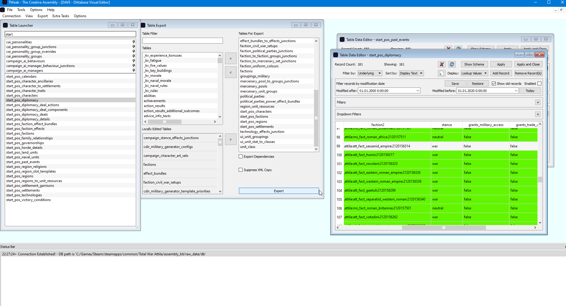

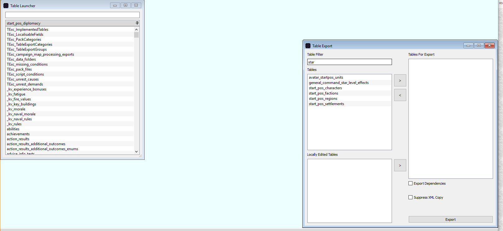

        да, я пытался сделать через акит, но как потом экспортировать? У меня почему-то не было возможности экспортировать вкладку start_pos_diplomacy, её просто не было в списке.
           Mady
          Дата: 22 июня 2020, 22:41
          Горец (22 июня 2020, 22:33):
          Если ты о списке "тейбл фо экспорт", то и фиг с ним :)
          далее в стартпозе все правки будут. Вот у меня куча правок в дипломатии, но таблице в экспорте тоже нет

            А enabled галочка в дипломаси нужна или это лишнее?
               Mady
              Дата: 22 июня 2020, 22:46

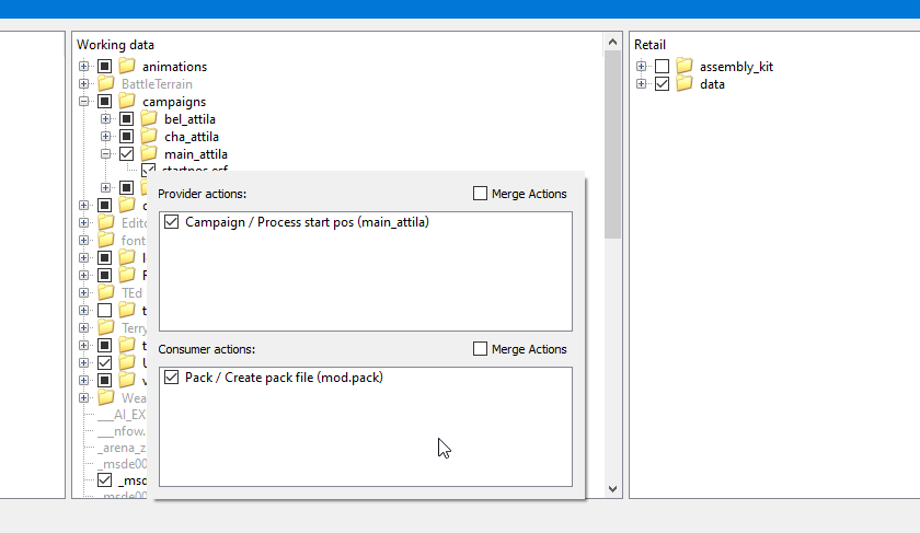

              потом в ВОВ'е ставим две галки и стартпоз_дипломаси будет подвхвачен автоматом

              Горец (22 июня 2020, 22:43):
              Где это, чего за галочка такая? :035: Скриншот пожалуйста :)
                 Горец
                Дата: 22 июня 2020, 22:48
                Вот этот квадратик для галочки Enabled
                   Mady
                  Дата: 22 июня 2020, 22:56
                  Горец (22 июня 2020, 22:48):
                  никогда не ставил ...впрочем как и не убирал - у меня именно у этой таблицы галочка не стоит
                  - - - Сообщение автоматически склеено - - -
                  более того скажу - за все года даже как-то не замечал ее - как рекламные блоки в браузере со временем: игноришь и всё, как кажется ;)

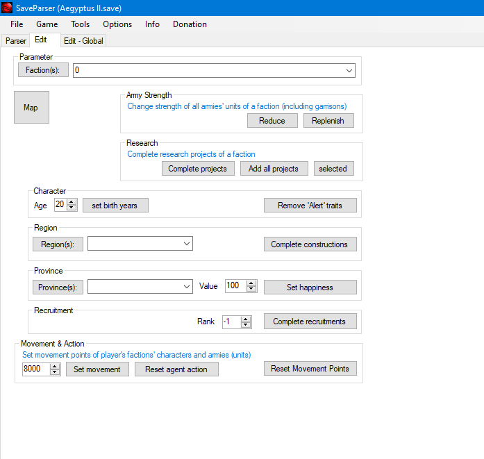

                    Блин Ребята мод через Акиту /старпоз/ не откорректируете.
                    Как раз марионеток и вассалитет можно в старпозе мода через изменение сейва/по этому моду/ через SaveParser
                       Горец
                      Дата: 22 июня 2020, 23:38
                      Спасибо, помогло. Осталось придумать как эти изменения совмещать с модом форготтен..
