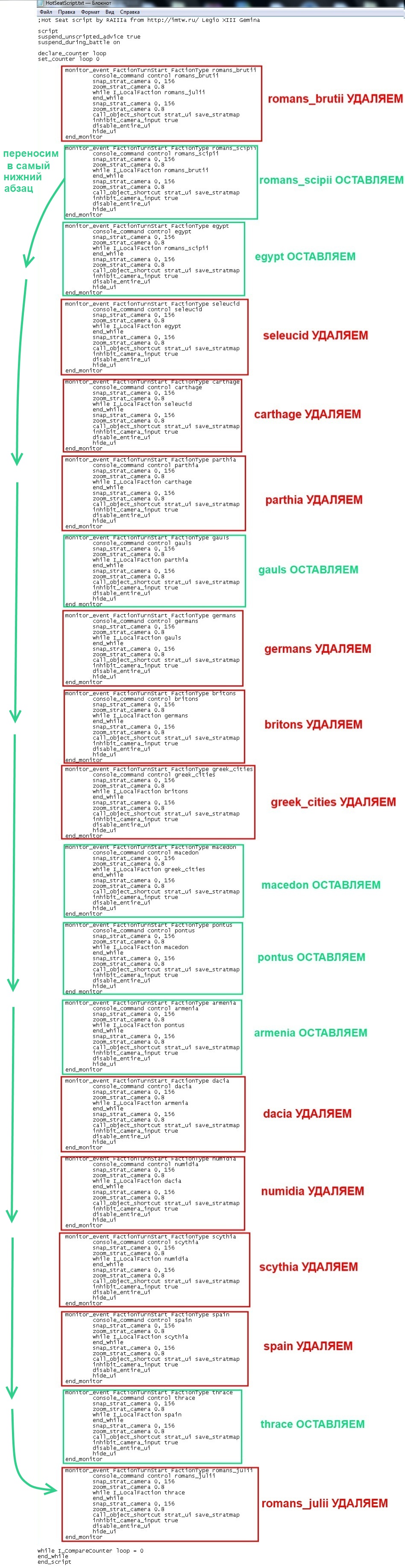

3) Чтобы подогнать скрипт под нужное количество фракций, вам нужно сделать следующее --в скачанном готовом скрипте со всеми 19-ю фракциями удалить из файла абзацы тех фракций за которые не будут играть игроки, а абзацы тех фракций которые выбрали игроки -- оставить и связать между собой правильной ванильной очерёдностью -- эта очерёдность отображена на баннере раздела "Золотой Век RTW" -- стартовая фракция Юлии должна быть самым нижним абзацом, а над ним должны идти по порядку сверху вниз абзацы остальных фракций -- Брутии, Сципии, Египет, Селевкиды, Карфаген, Парфия, Галлы, Германцы, Британцы, Греки, Македония, Понт, Армения, Дакия, Нумидия, Скифы, Испания, Фракия -- именно в таком порядке должны быть расположены абзацы в скрипте HotSeatScript.txt -- так я могу гарантировать, что вылетов из-за очерёдности хода не произойдёт.
Например:
игроки выбрали фракции Армения, Галлия, Македония, Понт, Египет, Фракия и Сципии -- открываем HotSeatScript.txt и удаляем ненужные абзацы Юлиев, Брутиев, Селевкидов, Карфаген, Парфия, Германцы, Британцы, Греки, Даки, Нумидия,Скифы, Испания
После удаления ненужных абзацов и переноса первой в очереди хода фракции в самый низ списка, у вас должно получится вот такое содержание файла

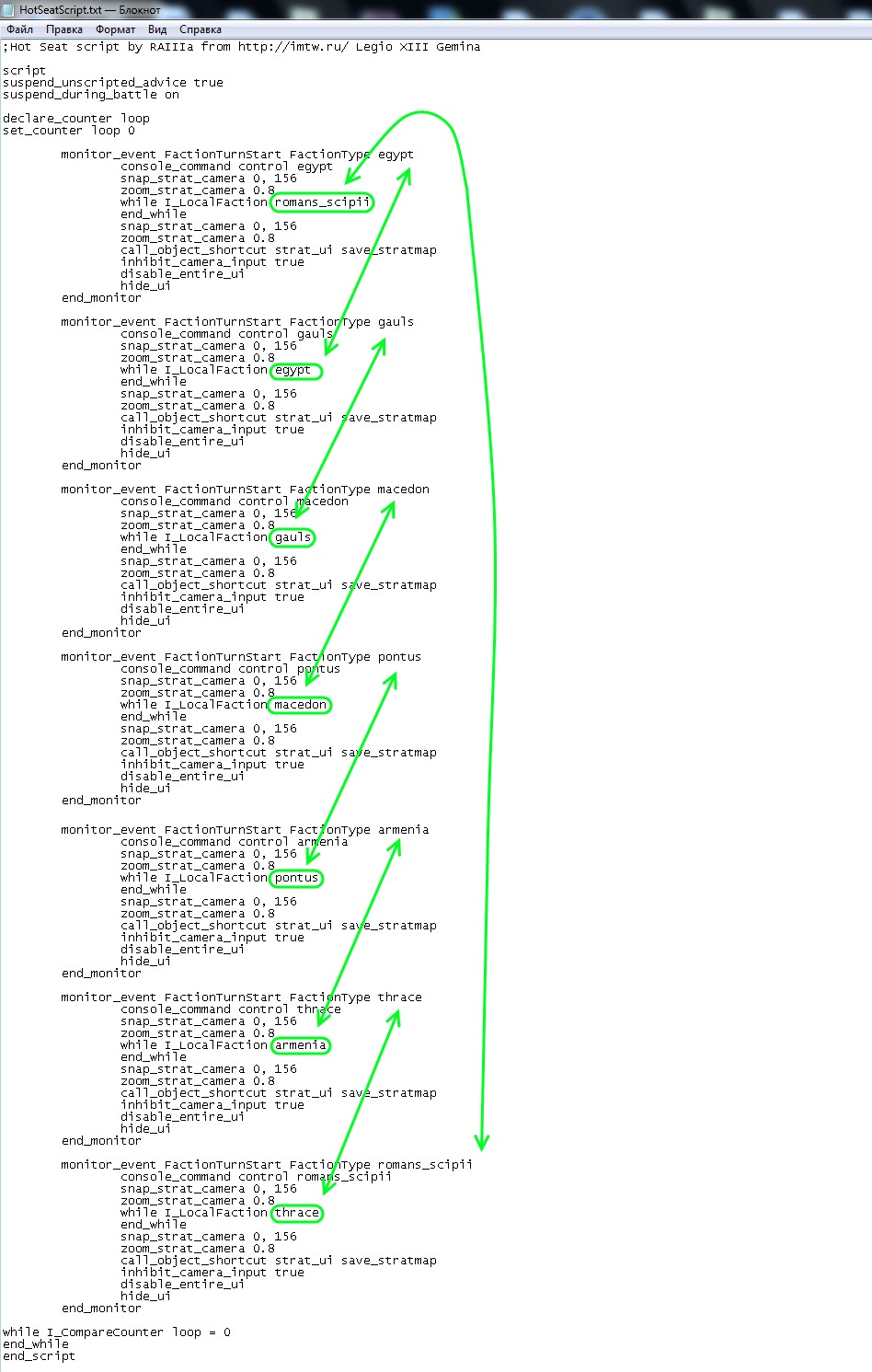

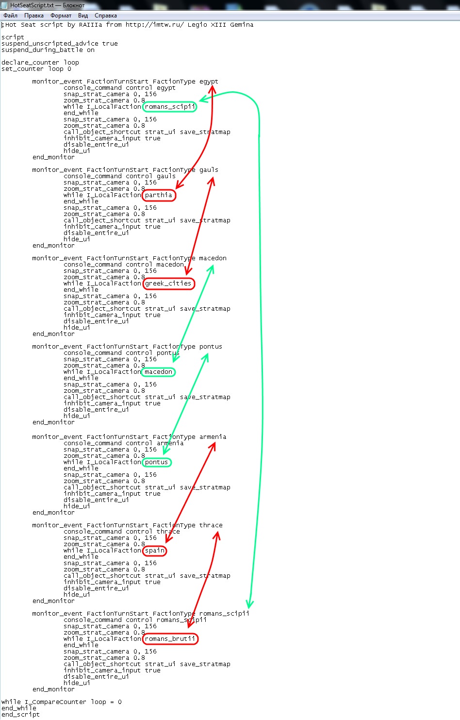

Теперь нам нужно связать оставшиеся фракции друг с другом т.е. каждую следующую с предыдущей. Для этого в абзаце каждой следующей фракции в строке while I_LocalFaction нужно добавить название предыдущей фракции. Например в нашем экспериментальном файле несовпадения я отметил красным, а правильные связки отметил зелёным
Например:
как вы можете видеть, первая в очереди фракция Сципиев находится в самом низу списка -- следующая за Сципиями фракция Египта находиться в самом верху списка, за ней Галлы, Македония, Понт, Армения, Фракия -- как видите очерёдность совпадает с расположением гербов фракций изображённых на баннере раздела "Золотой Век RTW", кроме первой в очереди фракции Сципиев.Теперь нам нужно связать оставшиеся фракции друг с другом т.е. каждую следующую с предыдущей. Для этого в абзаце каждой следующей фракции в строке while I_LocalFaction нужно добавить название предыдущей фракции. Например в нашем экспериментальном файле несовпадения я отметил красным, а правильные связки отметил зелёным
после исправления файл должен выглядеть так
