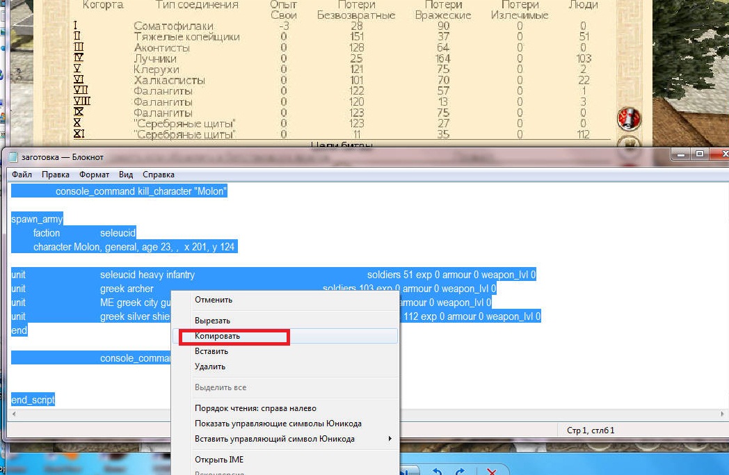

Инструкция для начинающих. Разберем на примере тестового сражения из мода МЕ.
Для этого нужно:
1. провести сражение на карте кампании и добиться такого же результата, какой был достигнут в онлайн-сражении (то есть, победить, если в онлайне была победа; проиграть, если в онлайне был проигрыш. Можно просто отогнать проигравшую армию "багом ESK" - в общем, на усмотрение ключника игры и/или правил данного конкретного сита)
2. распустить отряды на карте кампании (так как вместо них будут созданы новые, с помощью скрипта). Если роспуск производился на своей территории, то население ближайшего своего города пополнится - и его нужно будет вычесть (рассмотрим ниже, как - см. п 9.). Если роспуск будет осуществлен на не своей территории, то население нигде не прибавится (регулировать население нигде не нужно).
3. Сохраняем игру (например, называем сейв "Redaktir") и выходим из неё.

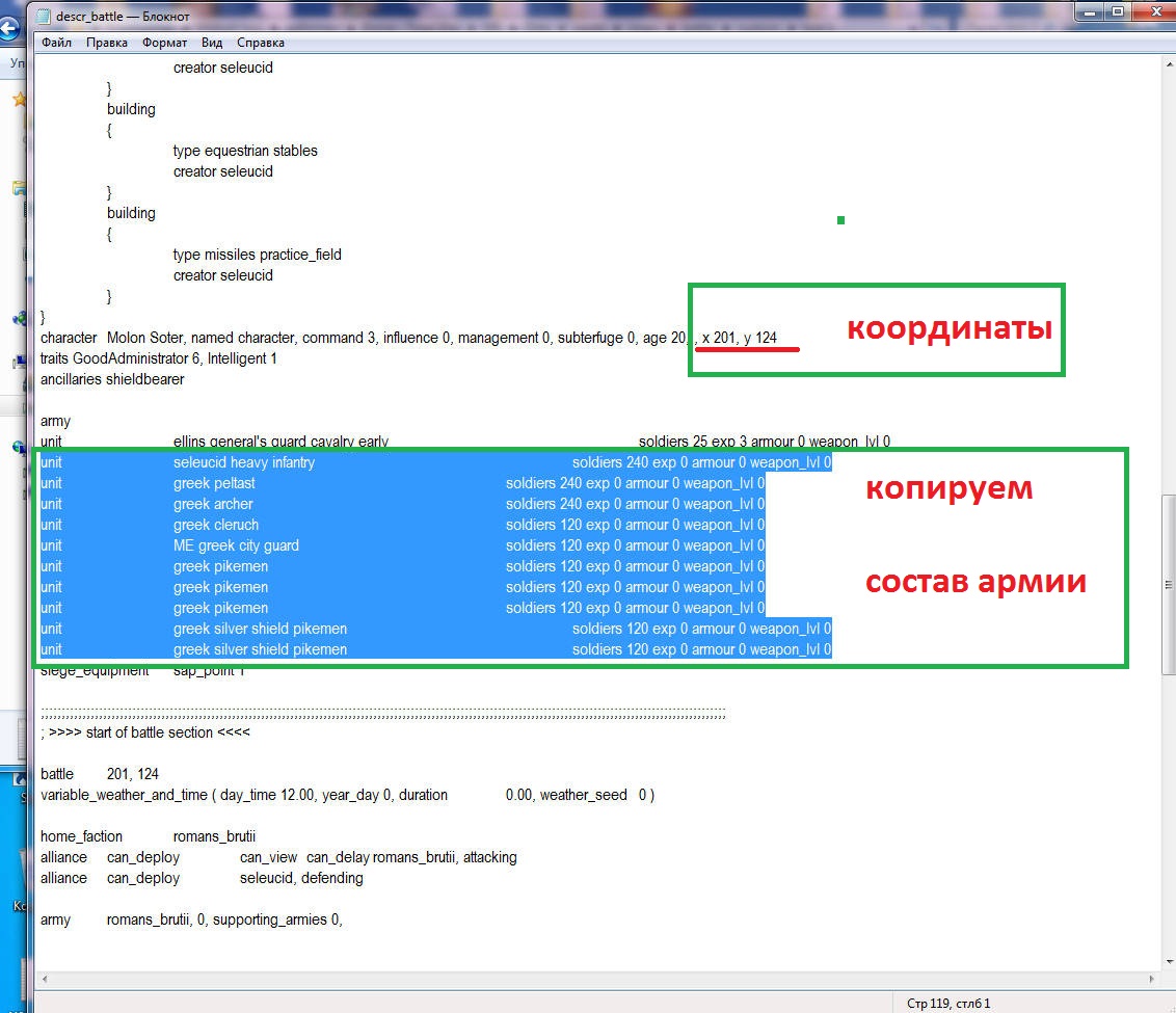

4. По адресу ....\Rome - Total War\ME\Data\world\maps\battle\custom\test-1 ищем в папке отыгранного онлайн сражения (папка называется test-1) файл descr_battle
4.1 в этом файле нам нужны:
- координаты битвы (х 201, у 124)
- состав армии (выделен на скрине).
Выделяем и копируем всю армию селевкидов (кроме первого отряда, так как первый отряд - генеральский, а генералов мы не редактируем).

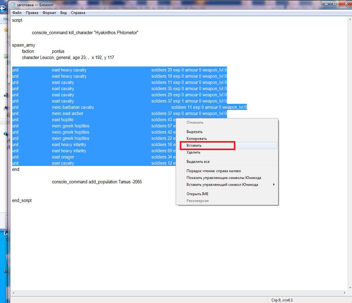

5. Идем по адресу ....г\Rome - Total War\ME\Data\scripts\show_me и открываем найденный там текстовый файл "заготовка"
6. Открываем файл, выделяем имеющийся там блок юнитов и вставляем вместо них скопированный ранее блок из descr_battle (см. п 4)
7.

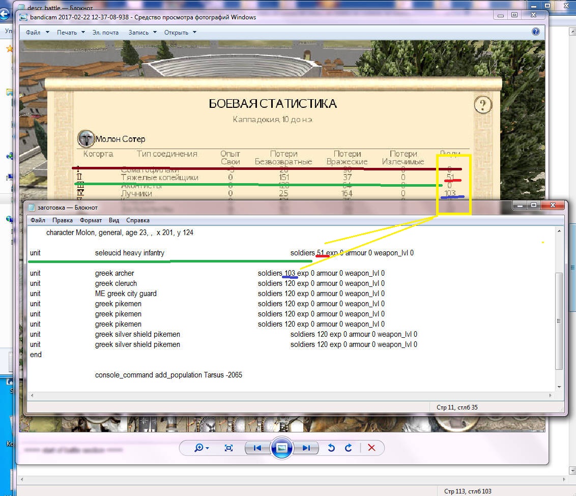

8. Переносим числа из колонки "оставшиеся в живых" со скрина статистики в строки юнитов (меняем числа после слова soldiers )
9. Проверяем соответствие чисел на скрине и в редактируемом файле.
9.1 Так же необходимо указать подчеркнутое зеленым:координаты, на которых создастся армия; фракция - селевкиды; имя капитана - Молон (имя берется произвольно, но должно принадлежать именно селевкидской культуре). Желательно выбрать имя так, что бы на карте кампании не было бы персонажа с таким именем (иначе могут быть проблемы со стабильностью кампании).
Если не уверен в том, что персонажа с именем Молон нет на карте, можно подстраховаться и вписать строку, подчеркнутую синим. В этом случае имеющийся персонаж Молон погибнет, сразу после чего появится нужная нам армия капитана Молона на нужным нам координатах.

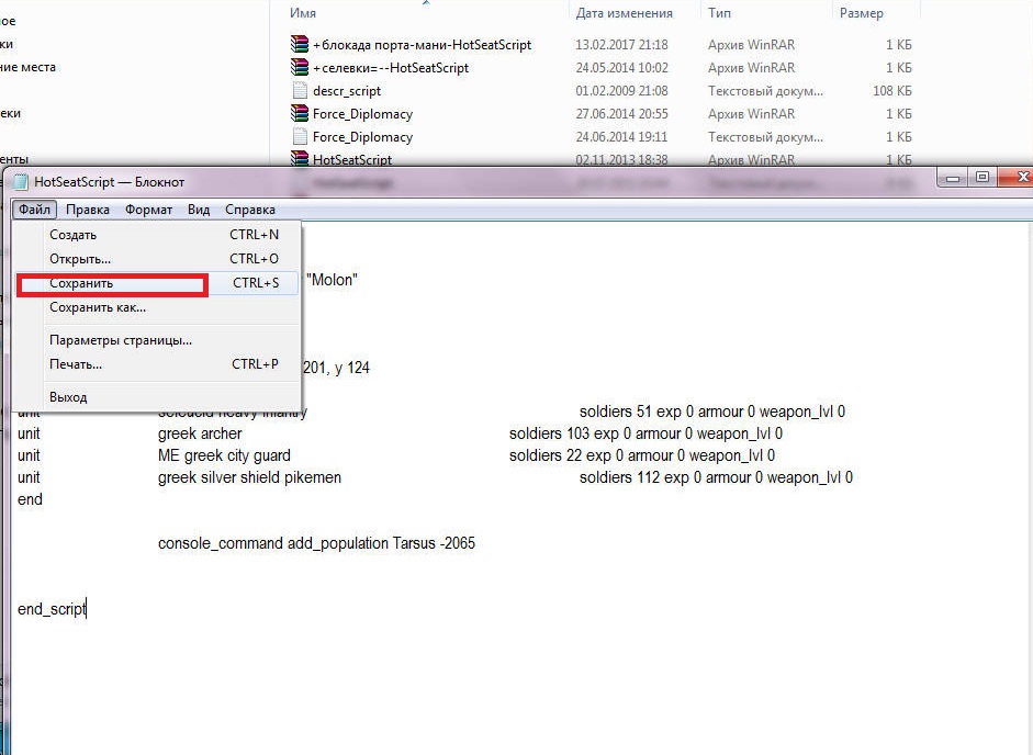

Выделенная внизу строка console_command add_population Tarsus -2065 помогает отрегулировать численность населения в городе Тарсус (если нужно отнять население, прибавившееся после роспуска войск). Вставляем нужное название города и нужное число.
10. сохраняем документ "заготовка" и копируем всю его начинку

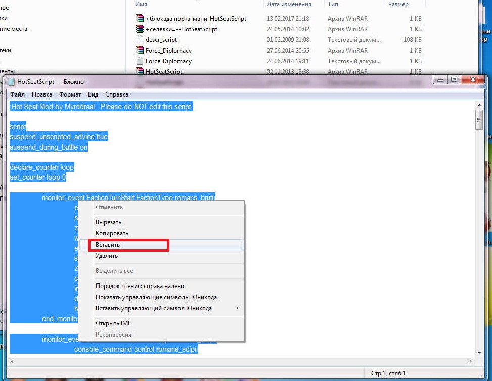

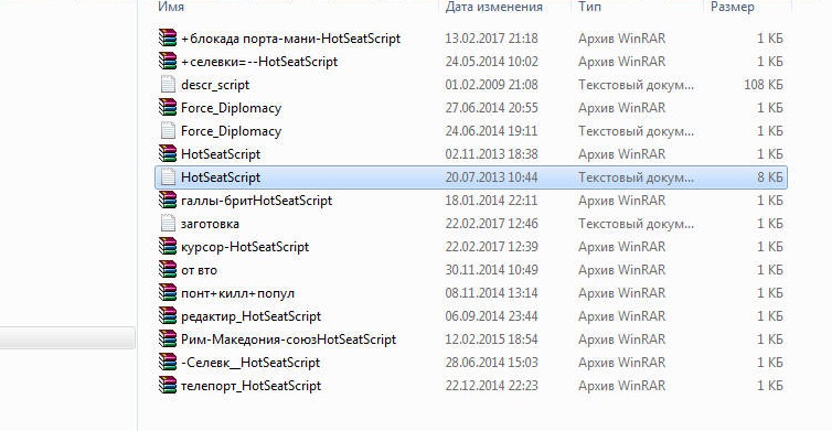

11. идем по адресу ...\Rome - Total War\ME\Data\scripts\show_me и ищем там файл HotSeatScript
12. Открываем этот файл, выделяем всю имеющуюся начинку и вставляем скопированное из п 10
13. сохраняем файл HotSeatScript
14.
файл ЗАГОТОВКА в архиве (spawn_army)
Закиньте его в папку Data\scripts\show_me, что бы всегда был под рукой.
