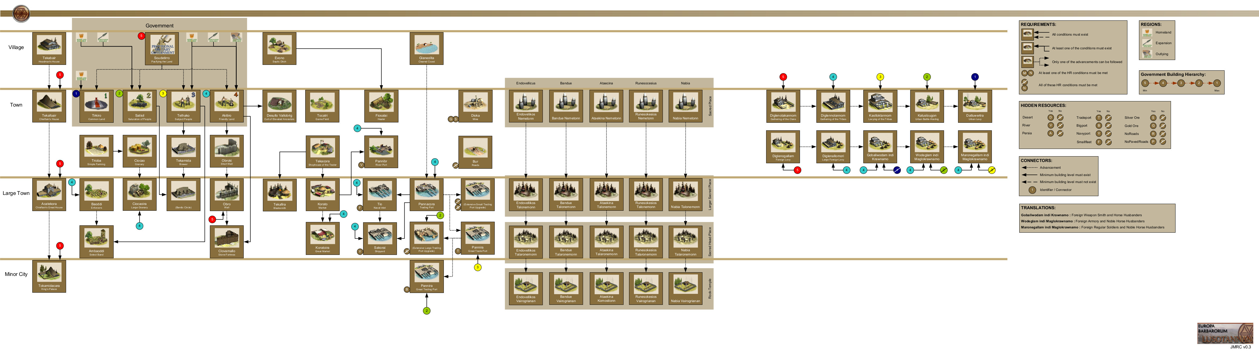

Играя в сите за Архэ Селевкидов, я почти до 50-го хода не мог понять почему я не могу построить мощёные дороги в Ассирии. В итоге оказалось, что мощёные дороги можно построить только с уровня поселения "Крупный город". Разобраться мне помогла документация составленная, видимо, разработчиками. Документация эта лежит по адресу EB\documentation\JMRC Building Trees, но проблема в том, что формат файлов какой-то непонятны и поэтому я переконвертировал их в обычный JPEG и просто оставлю их здесь. Для более удобного просмотра их лучше скачать либо открыть в отдельной вкладке.
Надеюсь игрокам поможет разобратся как помогло мне. Схемы строительства довольно просты и даже без знания английского вполне читаемы.
